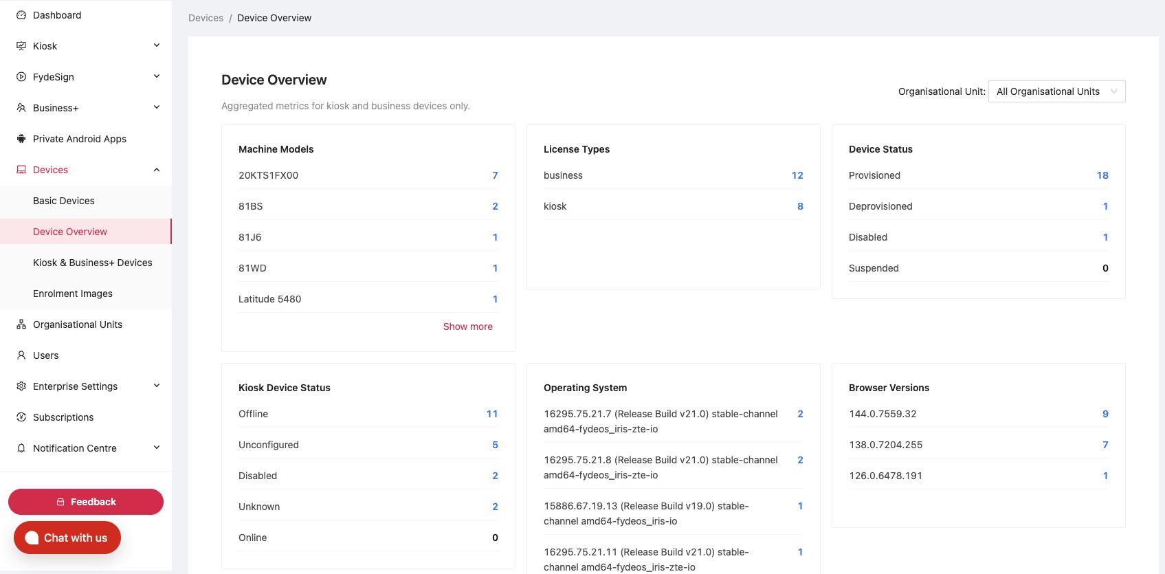

使用 Device Overview​
选择组织单位后,可以查看设备型号、许可证类型、设备状态、Kiosk 状态、系统版本和浏览器版本。
设备概览
重点关注:
  • 仍在使用旧版系统或浏览器的设备。
  • 离线或未配置的 Kiosk。
  • 已停用、已解除管理或已暂停的设备。
  • 某个型号或地点是否集中出现问题。

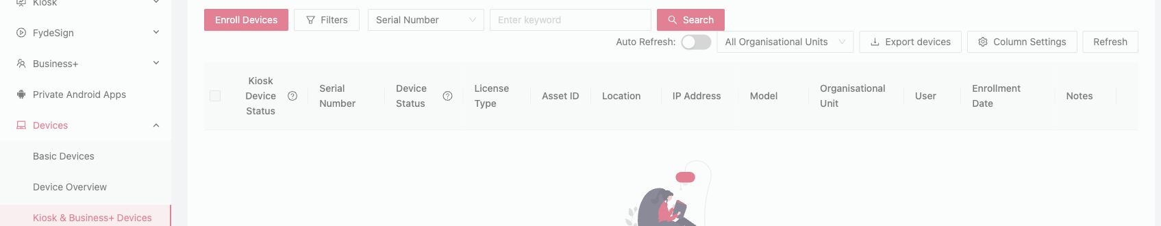

查找设备​
  1. 打开 Devices → Kiosk & Business+ Devices。
  2. 选择搜索字段,例如 Serial Number。
  3. 输入完整值并点击 Search。
  4. 使用 Filters 按状态、许可证等条件筛选。
  5. 需要缩小范围时选择组织单位。
  6. 使用 Column Settings 只显示当前任务需要的列。
设备列表操作区
需要设备清单快照时使用 Export devices。导出文件可能包含设备和用户标识,应按企业数据管理要求存储。
